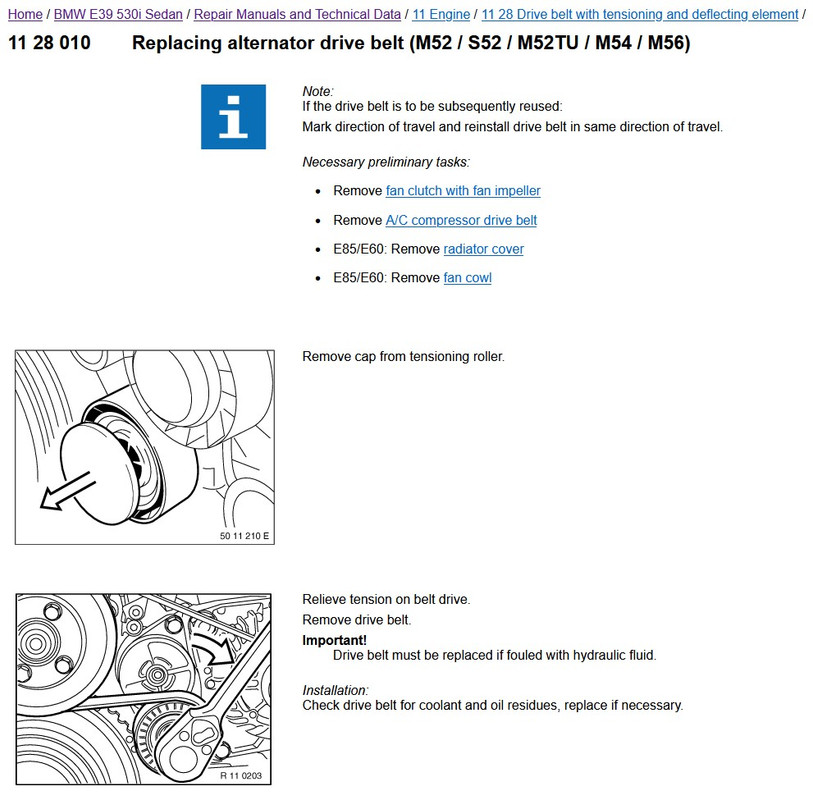

Como la vas a necesitar si o si, yo intentaría conseguir la correa de repuesto lo primero de todo.
La medida que aparece en catálogo es 6PK x 1538 pero hay también una 6PK x 1540 que te sirve igual.
Los rodillos tensores son comunes también con muchos otros modelos pero hay que ver que giren suave y sin demasiado juego aunque si has dejado la correa envejecer hasta que rompa, los rodillos vas a tener que cambiarlos. Podemos estar hablando de 40-60€ en repuestos con poleas INA y correas Contitech.

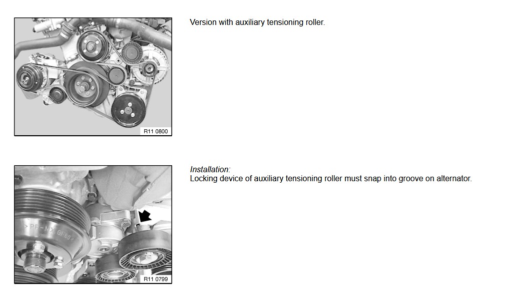

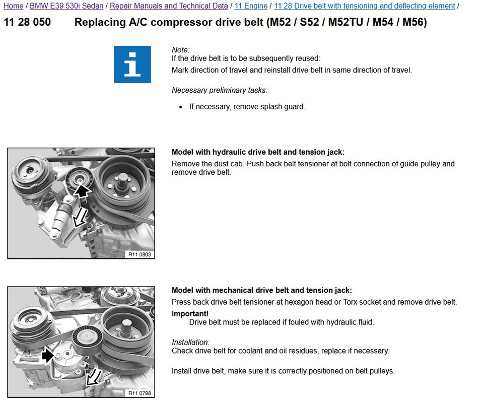

Esto solo pretenden ser instrucciones para que alguien mañoso pero no familiarizado con el modelo te pueda ayudar, eso te abre la posibilidad de usar algún taller de mecánica rápida que van a estar abiertos en fin de semana con horario amplio.
Si hay elevador se puede acceder por abajo aunque haya que quitar cubiertas protectoras.
Primero hay que quitar la correa del aire acondicionado, el tensor se actúa con una llave Allen o Torx.
Puede que la correa nueva pase alrededor del ventilador, si no lo hace hay que desenroscar el viscoso de la bomba de agua, ojo que es rosca inversa, el hexágono es de 32mm.
Luego se instala la correa nueva de accesorios siguiendo el esquema y la del aire acondicionado (viscoso si procede)

Por eso le he dicho a @guakarimaso que mirase si las poleas pequeñas giran bien y sin juego.
De las otras cosas que pueden joderse y romper la correa, el damper improbable al ser gasolina y si la bomba tuviese un cojinete roto fugaría refrigerante, lo que queda son el alternador y la bomba de dirección, si algo de eso esta mal ya va a ir para largo.
