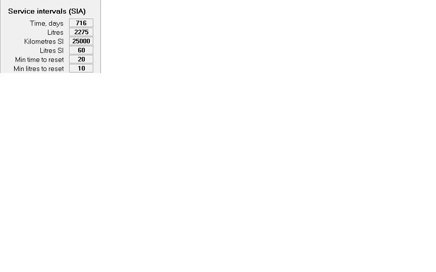

bueno pues hace tiempo que me llego el bmwscanner, los datos que me aparecen son:
Time days: 716
Litres: 1320
Kilometres SI: 22000
Litres SI: 1114
Min time to reset: 20
Min litres to reset: 10
esos son los datos que me da el bmw scanner, que datos tengo que poner para que me diga el cambio a los 15000km??

Asi lo tengo yo,
alguien me puede indicar como lo tengo que modificar?
un saludo

Pues creo que ya lo tengo, después de indagar y hechar cuentas en el mío a 15000km que puesto serían:
1365 litros
15000 KM
549 dias

Esta es la formula a aplicar. La puso el autor del hilo unos mensajes mas atrás.
Litros de origen/km de origen=l/media de cálculo.
Con esta cifra aplicamos:
litros de media de cálculo x kilómetros deseados a aplicar / 100.
Un saludo.

De origen los 20d vienen en:
22.000km y 1320L., es decir un consumo medio de 6L/100km.
Para seguir con ese consumo medio para la bajada que lleva de serie la regla de tres es así:
22.000km ---- 1320L.
15.000km ---- x L.
Resolviendo: x= 15.000*1.320/22.000= 900L.
Sé que debería de haber puesto 900L, pero yo mi consumo mixto lo llevo en 6,4L y por eso le he puesto 50L extra, para probar, a ver si baja realmente con los km que hago o no. De todas formas siempre llevo anotados los km y estoy pendiente para cambiarlo cada 15.000km, 16.000 máximo si no me queda otra...
Jequigo, para tí la regla de tres sería la siguiente:
22.000km --- 1.320L.
12.000km --- x L.
x= 12.000*1.320/22.000=720L.
Perdón por el tocho y espero que sirva de ayuda!
