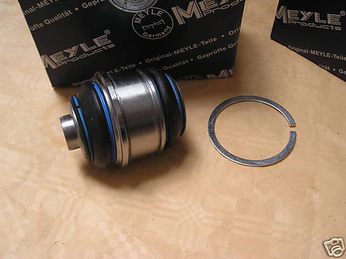

    Barra oscilante, suspensión de ruedas Hola a todos , bueno para seguir con el trabajo de estabilidad le voy a meter mano a la trasera , así que ya vienen de viaje los silemblocks backs series de atrás ref : PFR5-4609-14.5BLK en mi caso para este modelo cuidado que hay 4 si no recuerdo mal así que medir antes mas los travesaños de la barra estabilizadora trasera de Meyle HD , esto mas de lo mismo hay 4 referencias distintas porque las medidas también cambian así que calibrador o metro en mano . Y la duda la tenia en los insert pero MigL me dio la respuesta necesaria , asi que le coloco insert Powerflex traseros ref : PFR5-711BLK, la pregunta es ya de paso le cambio la barra oscilante, suspensión de ruedas trasera ref. oem : 33326770749 . La abra en Meyle HD ? Rectifico perdon por la confusion .
    [​IMG][​IMG]
    [​IMG] [​IMG]
    No sufrais que are el repor de todo , un saludo .

    Creo que mezclamos nombres.
    Yo considero lo siguiente:
    Delante se puede cambiar el brazo entero, que viene con el silent block incorporado, los hay de Meyle HD, por poner un ejemplo.
    Se puede cambiar solo el silent block, sacandolo del brazo, se necesita prensa hidraulica, los hay Meyle HD y Powerflex, entre otros.
    Y detras se puede cambiar los silent blocks enteros del subchasis de suspension, los hay de bmw mas reforzados (M5), o los hay Powerflex.
    Y luego hay lo que se llama "inserts", que NO es un silent block entero, es un semi silent block que lo que hace es rellenar los huecos que deja el silent block original creando un conjunto mas rigido, y yo creo que solo los hay tipo Powerflex, creo que Meyle no hace inserts, solo hace silent blocks enteros.

    Aquí va la segunda parte , los insert para el mes que viene que la vaca no da para tanto . Como algunos preguntaron por la parte de atrás me anime a hacer el repor así que aquí lo tenéis cabe decir que aproveche y le puse aparte de los silemblocks Powerflex, la barra las estabilizadoras Meyle HD . Como siempre la seguridad ante todo, en mi caso lo que dispongo así que con 2 gatos listo .
    Esta vez podemos desmontar por completo la barra con los travesaños , tanto si tenemos elevador como si no ya que la torsión que ejerce no es la misma que la de adelante . Para montar es otra historia.
    Llave inglesa y vaso de torx , para que no nos de vueltas y le tiramos con ganas .
    Recordar esto lo podemos hacer sin tener que tener el coche pegado al suelo .
    El circulo os lo indico porque la manera en atornillar y sujetar es distinta una es con vaso torx y la otra con una inglesa 16 .

    Tanto arriba como abajo limpiamos bien sobretodo aquí ya sabréis porque !
    Ya podemos montar los Meyle HD ,como tienen que entrar por una de las puntas los silemblocks solo montaremos un lado , tener en cuenta que a barra tiene una posición acordaos de qué manera la desmontasteis , y aunque no vaya a haber problemas yo por si acaso le e echo fijándome en una pegatina que venía de serie en la barra .
    Aquí es lo mismo que delante , abrimos de los 2 extremos un poco y una vez dentro para abajo los 2 del mismo modo .
    Ara si podemos montar el otro travesaño .
    Y volvemos a empezar como lo desmontemos , ponemos grasa a todas las superficies de contacto , y apretamos las tuercas de los travesaños .
    Los silemblocks los dejamos sujetos pero sin apretar , ahora si que tenemos que bajar el coche " en el caso de no disponer de elevador " . Y apretaremos en el suelo , sobretodo mirar que la barra este bien centrada de un silemblock al otro .
    Observar bien los travesaños de Meyle tienen unas marcas montarlas como beis aquí es para que queden en paralelo y rectas , pues nada hasta aquí hemos llegado , el mes que viene inserts , espero que os guste y os anime a hacerlo vosotros mismos a mi me llevo 1:30 , todo , cualquier duda ya sabéis , gracias por seguir el hilo , sin vosotros no abría ganas de hacer este repor .

    Silemblocks barra torsión de estos también existen 4 y el vendedor los tiene todos y lo mismo da igual la serie de Bmw . Para esto aconsejo un calibre y medimos diámetros no falla vas a la página oficial pillas la referencia y se la das al vendedor .
