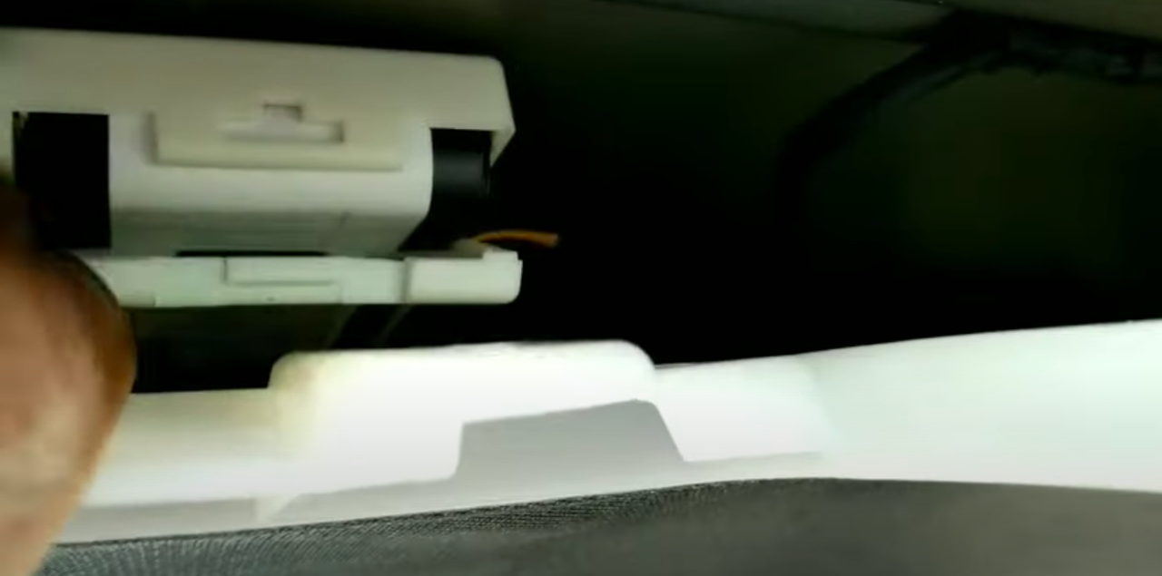

Pues acabo de poner yo a mi x1 f48 la nueva batería del SOS, el respuesto en BMW sobre 70€.
Un trabajazo infame!!!
Desmontar paneles laterales del maletero, asideros traseros, para así poder descolgar parcialmente el techo. Hay que desmontar el módulo para cambiarla y es difícil de volver a montar por la postura, cuidado con los pines de conexiones a las antenas, es facil doblarlos y el modulo vale 600€.
Hay que borrar luego los fallos del modulo con Ista-P por ejemplo si no no se van.
Me ha llevado una tarde y una mañana, 8h por lo menos.

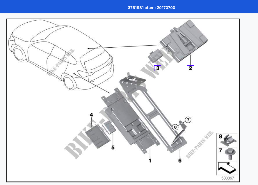

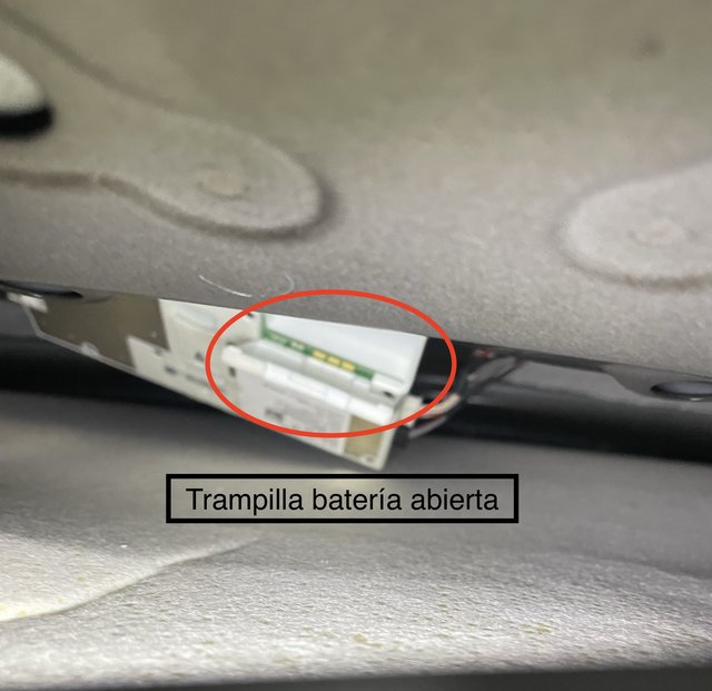

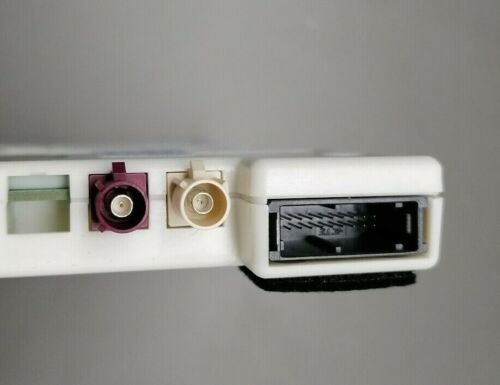

Hola a todos,
Poseo un X1 F48 de 2018 con el mismo problema del fallo sistema llamada de emergencia y con garantía BPS hasta Octubre 2023. En el servicio oficial BMW me informan que la batería de dicho sistema se considera pieza de desgaste y no lo cubre la garantía, presupuesto de reparación 399€. No conforme con eso escribo el concesionario de Nuremberg donde lo compré de 2ª mano en 2019, lo reenvían a la aseguradora de garantías BPS Europlus realgarant y me contestan básicamente lo mismo. Cerrada esta vía investigué en numerosos foros locales, ingleses y alemanes y opto por sustituir la batería yo mismo. Después de ver los pocos vídeos de youtube que hay sobre el tema, casi todos de otros modelos BMW, y el miedo que daba ver los numerosos desmontajes de guarnecido necesarios seguí las instrucciones de un vídeo francés, más bien reportaje fotográfico cuyo enlace incluyo.
Por si es de utilidad para alguien con el mismo problema en un X1 incluyo los pasos que yo seguí:
1. Desmontaje burlete superior del portón entre ambas esquinas, no se necesita más.
2. Soltar con una pequeña palanca metálica protegida con cinta aislante los 2 clips situados a unos 30 cm de cada extremo de la curva, que sujetan el guarnecido interior con el techo. Se liberan con bastante facilidad.
3. Desmontaje del marco que rodea la salida del 3er cinturón de seguridad trasero que sale del techo. Tiene 3 clips que se liberan fácilmente con un útil de plástico para no dañar el guarnecido. Puede que este paso no sea imprescindible pero facilita bajar un poco más el techo.
4. Liberar el módulo TCB donde se ubica la batería problemática. Para ello hay que accionar hacia abajo la palanca de plástico que hay en el centro del módulo y empujar éste simultáneamente un poco hacia delante, no hacia atrás, esto es importante si no es imposible abrir la trampilla de la batería. De esta forma se desprende un poco del techo el módulo y sin soltar ningún conector de cables se puede abrir la trampilla ubicada a la derecha, con un pequeño destornillador.
5. Una vez con la batería en mi mano (no me fiaba de que pudiera hacerlo) compré la nueva en el concesionario BMW, 66€ IVA incluido.
6. Realizar los mismos pasos en orden inverso. Lo más engorroso fue volver a enganchar el módulo en el techo accionando la palanca de plástico porque hay que señalar que el espacio disponible entre el techo y el guarnecido es justo para introducir la mano, una pequeña linterna y poco más.
Tiempo total empleado para desmontaje 25 min, para el montaje 50 min (incluyendo hacer algunas fotos), total 75 min sin ser ningún experto.
p9tGKliDnECgvODj
El problema es que tras reemplazar la batería la notificación de avería sigue saliendo supongo porque la batería nueva estaba bastante descargada. Medida la tensión con un tester la vieja indicaba 8,0V y la nueva 6,65V. He consultado en muchos foros y hay opiniones para todos los gustos, unos dicen que hay que borrar el fallo y otros que se va sólo. Si hay que borrarlo no entiendo por qué cuando empezó a salir la avería ésta aparecía y se iba sola intermitentemente sin resetear nada, después ya se quedaba fija. He puesto un OBD2 con distintas app de diagnóstico (Torque; Car scanner; iOBD2; FourStroke; EOBD-Facile) y ninguna me encuentra el fallo, todas muestran 0 errores, y es que creo que esto no es un error que quede registrado en la ECU y tiene otro tratamiento.
Por favor si alguien puede arrojar algo de luz sobre el borrado del fallo lo agradecería.

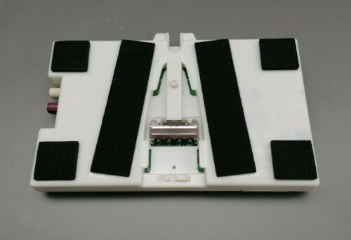

Me pasaba exactamente como a ti, la tensión exactamente la misma que te ha dado a ti (en la vieja y en la nueva). La avería con batería vieja iba y venía, pero al poner la nueva y creer que pasaría lo mismo esto no ocurrió. Metí el típico ordenador de taller y entre las 70 errores que me daba el coche uno de ellos hacía clara referencia al fallo (algo así como "sos call" no me acuerdo bien y no hice foto), se borraron todos los código y no he vuelto a tener problema.
Con el paso 2 tuve muchos problemas, no fui capaz de soltar esa palanca. Mi coche es un x2 pero por lo que hablas es prácticamente el mismo espacio y el mismo desmontaje.
A mí me dio problemas el compartimento de la batería, la tapa de plástico estaba como pasada, seguramente por el calor que coge en verano y al intentar abrirla se rompió un poco. Para cerrarla la asegure con cinta aislante y una brida fina.
Con el paso 6 no tuve ningún problema, el módulo entró a la primera y engancho con energía al techo.

Viendo el video creo que no es tan difícil... igual no hace falta quitar el módulo, sólo deslizarlo un poco hacia delante, lo justo para poder abrir la tapa de la batería. Si no lo quitas de la guía será fácil ponerlo de nuevo como estaba. Aún así los fallos de antenas y módulo entiendo que van a salir igualmente y hay que resetearlos.
X1 xDrive20d
23 Nov 2022
2
2
Podría ser si no desconectarse el módulo como dices pero como en el x1 hay que desmontarlo si o si, sino accedes al compartimento de la batería. Dicho esto al quitar el módulo ya quedan registrados varios fallos, debido a que se desconectan las antena GPS, antena tel, etc. sin hacer un reset no se van a ir, quedan grabados en el coche entiendo yo, yo con ista-p y un cable enet los he borrado y listo. Este software me lo han pasado desde el foro un compañero al que estoy muy agradecido, el cable lo compras en Amazon por 20€.

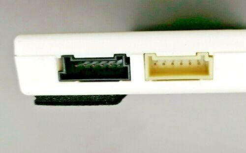

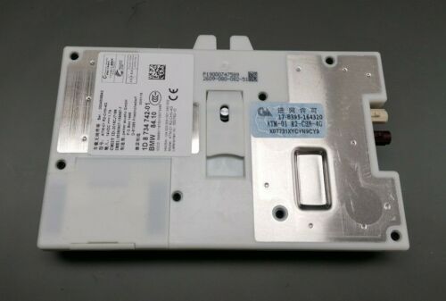

Viendo ahora en detalle una de las fotos de Spidy observo que efectivamente en la cara oculta del módulo TCB, la que va sujeta al techo, aparte del perno de sujeción mecánica se aprecia un conector múltiple cuya desconexión seguro afectó a otros elementos como bien dices.
Yo no llegué a ver esa cara oculta porque no desconecté ninguno de los 4 conectores de cables que hay a ambos lados del módulo, en las fotos se ve cómo quedó parcialmente descolgado el módulo, justo para reemplazar la batería.
Intentaré hacerme con ista-p y si fuera necesario el cable enet aunque tengo un OBD2 con BT y WiFi que quizás sirva para comunicarse con el pc equipado con ista-p. Creo que sólo está en versión windows, no para macOS pero me apañaré.
Gracias a los 2 por la foto y los comentarios.

Hoy he cambiado la bateria, es relativamente sencillo, 30 minutos todo el proceso, lo mas complicado para mi, (depende de la maña de cada uno) es volver a colocar el modulo.
Solamente he quitado la goma, desencaje el techo de los clip, con cuidado entrar las manos desenganchar el modulo, abri la puerta de la bateria(utilice un util tipo destonillador pero que hace una curva en la punta, para abri la puerta y colocar la bateria, volver a montar y listo.
De momento el aviso no ha desaparecido.
