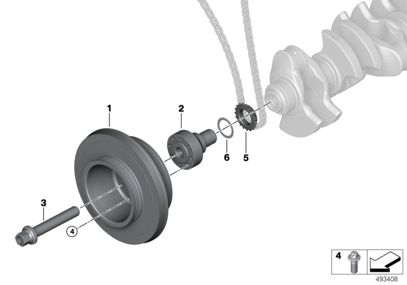

Mira en Realoem para un M3/M4 que he seleccionado del anio 2018:
El disco 6 es un EKAGrip creo.

E visto ese disco cuando han desmontado salía roto.. Quizás tenga algo que ver..
No seria raro que se rompiera al desmontar. Esos discos son realmente finos de menos de 1 mm.

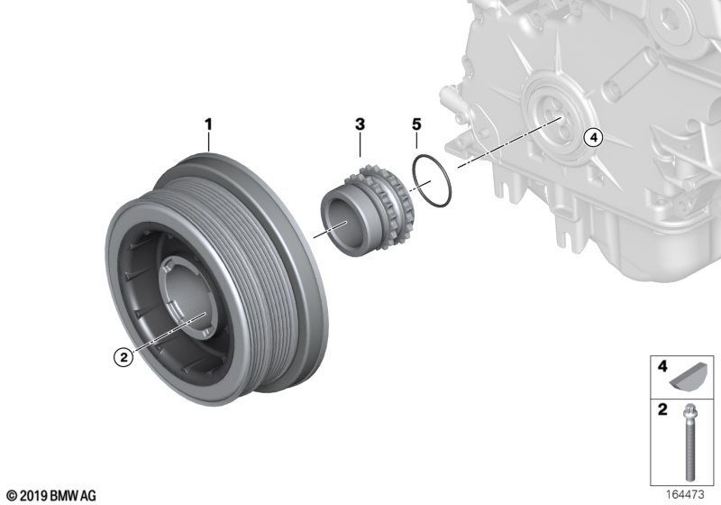

3' E46 330Cd Transmision por correas-amortiguador
Seleccione otro vehículo > motor > Transmision
Anuncios
Anuncios
No. Descripción suplemento Cantidad Desde Hasta Número de pieza Precio
Notas
01 amortiguador
11238511371
02 Tornillo Torx M10X86 4
11232247932 $2.87
03 Rueda de cadena de cigüeñal
11217788982 $60.77
04 Chaveta de disco 5X6,5 1
07119951480 $0.88
Anuncios
Anuncios
Copyright © RealOEM.com
Message not specified.
Número 4 del esquema:nose:

01 amortiguador
11238511371
11232247932 $2.87
11217788982 $60.77
07119951480 $0.88
Anuncios
Anuncios
Con lo fácil que hubiese sido mecanizar ambas superficies
Entiendo que esto se hará por costes
