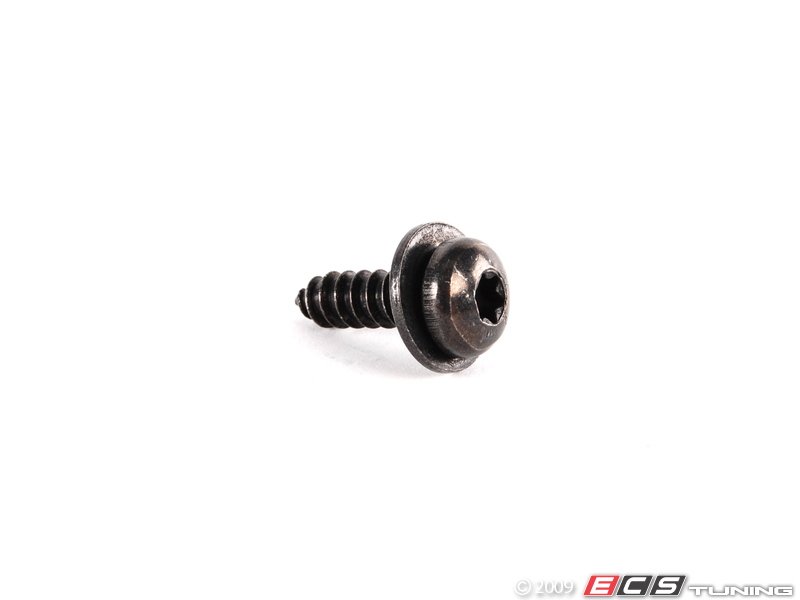

Llevan 3 tornillos por panel y la ref. es 07 14 6 977 086 y son de 4 x 10
detrás de la placa del airbag lleva otro ref. 51 41 9 143 799 de 4,8 x 16
Tras haber desmontado ayer los paños de las puertas delanteras, tengo ya claro que he de pedir los tres tornillos que sujetan el tirador, el tornillo que va tras la plaquita de "airbag" y el tornillo que va tras el embellecedor de HK.
Consultando en RealOEM para obtener referencias no me queda muy claro qué es cada cosa, pues aparentemente el tornillo de detrás del airbag y el de HK son el mismo. ¿Es correcto?:
https://www.realoem.com/bmw/enUS/showparts?id=BS51-EUR-10-2000-E46-BMW-330Ci&diagId=51_3729
Lo que no me cuadra es que la referencia que aparece para el tornillo número 8, es exactamente la misma que aparece para el tornillo que sujeta el tirador (que llevaría tres), y entiendo que no puede ser:
https://www.realoem.com/bmw/enUS/showparts?id=BS51-EUR-10-2000-E46-BMW-330Ci&diagId=51_3730
Si el tornillo de airbag y el de HK son la misma referencia que ponía @Eduma, debería de pedir en total para las dos puertas::
6 tornillos 07146979835:
4 tornillos 51419143799:
¿Sería correcto?

Eduma
¿Sería correcto?
Creo recordar que del corto es uno por cada puerta, pero por si acaso, pide 4
nosolo320d
Pedirlo es fácil, lo que no sé es si va uno largo y uno corto o dos cortos porque los que llevo yo son cada uno de su padre y de su madre (uno torx, otro estrella, otro del revés... en fin)
Eduma
j*der, mira que los he sacado un huevo de veces y no lo recuerdo, creo que son 3 largos y uno corto en cada panel.
nosolo320d
Perfecto!, eso me parecía a mí, tres largos (abajo) y dos cortos (arriba). El embellecedor (1) que aparece, no sé localizarlo en realoem en color gris, solo en negro.
nosolo320d
El del tirador de la puerta. Los del airbag logré retirarlos perfectamente sin forzar la pieza, pero los del tirador ni estaban...

nosolo320d
No me acordaba del que va detrás del tirador, son tres largos y dos cortos.
He pedido los tornillos (10 de cada, el ordenador no permitía menos cantidad) y de las tapitas embellecedores he pasado, porque había que pedir también 10 y no merece la pena para solo 2 y menos a u euro y pico cada uno.
Los tornillos en cambio tienen precio asequible, 0.47 y 0.67 cada uno (largo/corto). Curiosamente el más caro, el corto.

Eduma
Mándalos a tomar por culo, estoy hasta los huevos de pedir los elementos que necesito y nunca tengo pegas.
En el ETK viene por unidad los precios, están obligados a vender las cantidades que pidas, no las que vengan en las bolsas.
