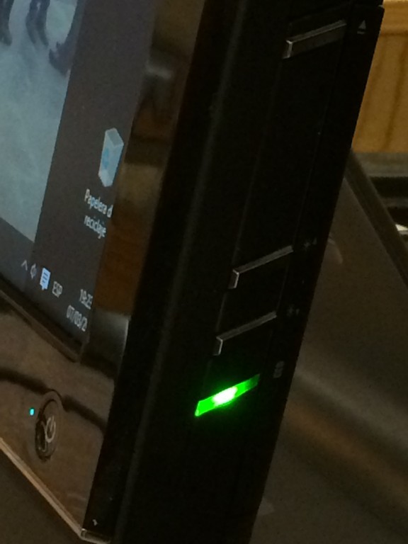

Pufff, pues yo tengo aquí un AIO de HP que va como el culo.
El led del HDD parece el del power macho.
Encima ahora que estaba haciendo tareas de limpieza quitando mierda que tiene metida, porque no es normal como va esto..., se pone a actualizar por sus coj*nes al reiniciar..., menuda mierda, llevo aquí horas con esta basura inmunda.
Si no se pega media hora, se pone actualizarse el WIndows.... ahh no, que hoy es MArtes, manda coj*nes, qué casualidad, me tocan todos los malditos 10 los martes....
Pruebas:
Ya te diré cuando acabe la limpieza de esta basura, si es el W10 el que está todo el rato tirando de disco en este AMD64 con 2GB de RAM..., no es la panacea pero j*der es que va COMO EL CULO.
Es del 2009 y venía con el 7.

Lo conseguí!!!, ya no está la luz del HDD como la del power!!, maldita sea.
Después de desactivar por la fuerza la basura de Windows Defender, ya parece un PC normal, madre mía que tiña daba esto.
Encima tenía el AVG... pffff, que no se podía ni desinstalar y tuve que hacerlo con la herramienta que tienen para eso. Aún así, después de arrancar se volvió loco con el defender y tuve que modificarlo con el REGISTRO (SÍ, MENUDA MIERDA, EN EL 7 LE DABAS UN PAR DE CLICKS Y FUERA BASURA), porque en este, no se puede desactivar fácilmente como en el otro, manda huevos, basura inmunda.
A ver ahora..., voy analizarlo mejor.
