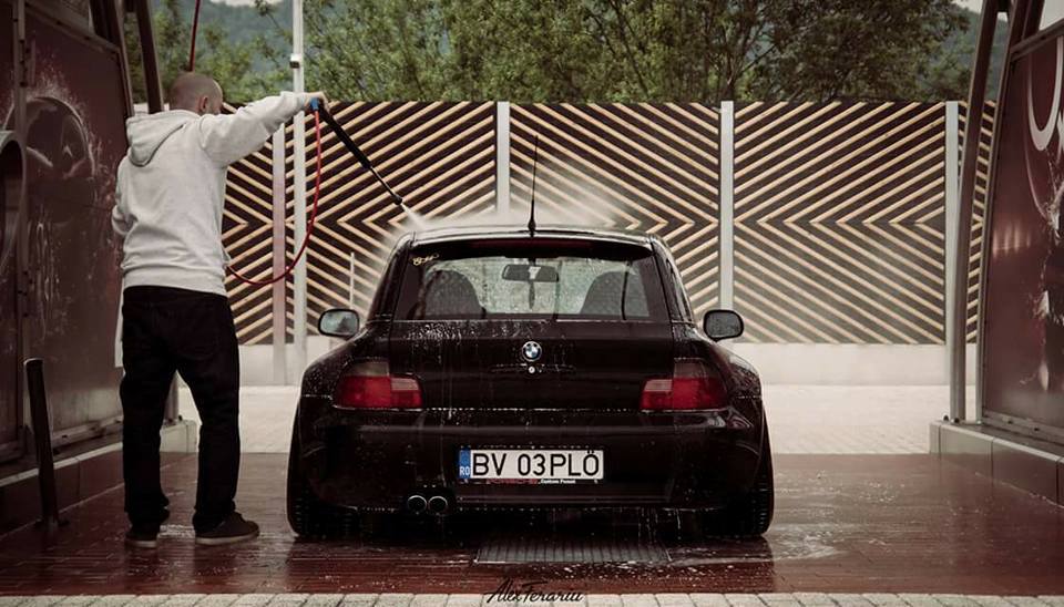

Por cierto, pon una foto de ese p*to Z, que me pone muchísimo cómo lo tienes.

Qué poquitos caquitas hay como ese entre los coches. Yo creo que lleva 255 además de separatas e ir arrastraíto perdío
