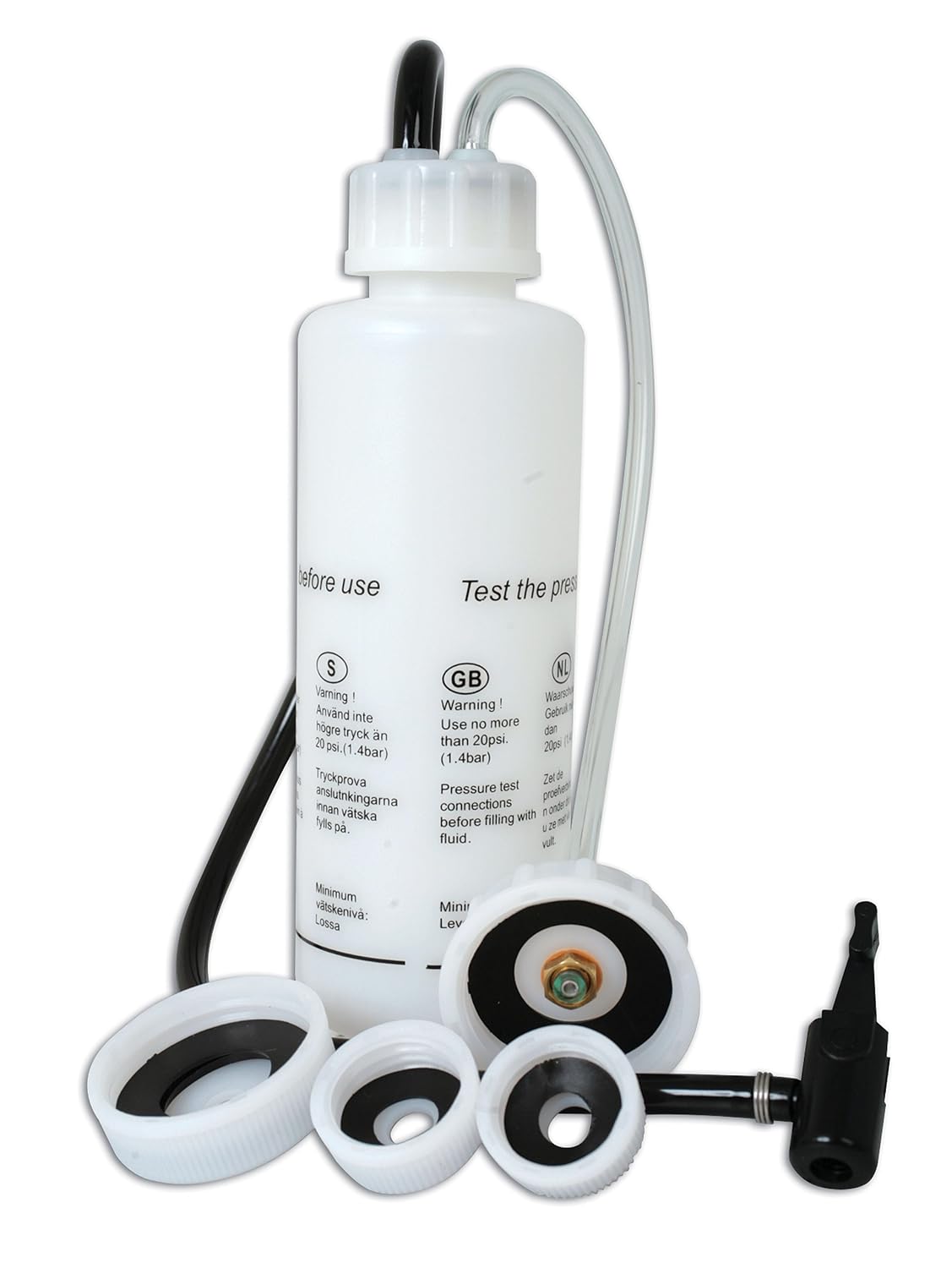

    Cambiar liquido de frenos (embrague también) con este aparato;
    Le pete a presin el liquido y queda perfecto.

    Pues si te sobró medio L, le dejaste medio L (viejo) dentro.

  18. Peter Sellers
    Peter Sellers Forista
    16 Oct 2013
    1.109
    1.188
    M50B20 / M54B25
    Si tú lo dices, será verdad
  19. segundojazz
    segundojazz Forista Senior
    29 Dic 2010
    5.302
    2.406
    318ti ///M 2004
    Hombre, lleva 1L , si le metiste medio.... haz cuentas.
